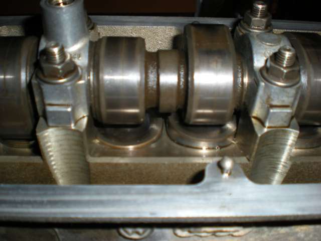

j'ai un problème de repose de mon AAC:
je n'arrive pas à le remettre et qu'il soit bien dans les espaces prévus, pas moyen de le faire correspondre du début à la fin

en principe ya pas trop de soucis pour le replacer... faut juste le mettre dans la bonne position Point mort Haut si je me plante pas. t'aurais pas fait une photo de ton bloc avant de sortir l'aac?

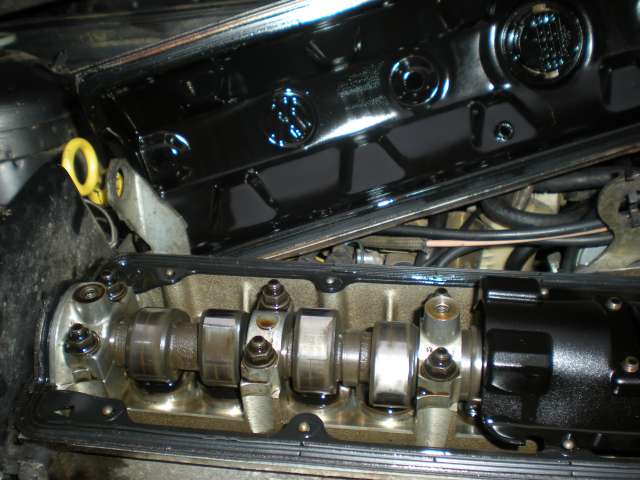

ils doivent reste au meme niveau si t'as fait ca bien...
Pour remettre ton acc en place dans la bonne position, réfères toi à la photo que tu vuen de mettre. l'aac dans la meme position.

ton arbre à came à pas l'air d'être dans le même positions que sur la photo que t'avais mis avant.. donc normal qu'il y ai un décallage. En égénarl quand on démonte à un aac, on met le moteur au PMH pour que tout soit sur un seul et meme plan si je me plante pas

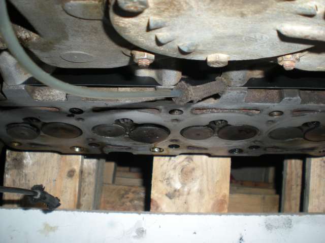

et bien justement, j'ai beau tourner l'aac, les pistons ne s'alignent jamais parfaitement par rapport au bord de la culasse, alors normal ou pas que j'ai un piston qui resort vraiment un minimum?
c'est simplement çà qui m'ennuye pour tout remonté, et le temps aussi car il pleut ici
