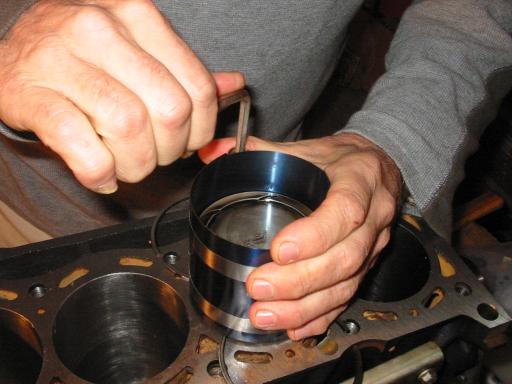

Sinon on peut se fabriquer un outil pratique pour remonter les segments .
Avec une tôle assez flexible pour en former un cylindre .
Un gros collier brassé ou soudé dessus et hop on sert sur le tour du piston les segments rentre dans leur logement et on rentre le piston ;)
http://www.priceminister.com/offer/buy/ ... icite.html
Bon là c'est un modèle "pro" mais ça ce bricole bien :wink:
