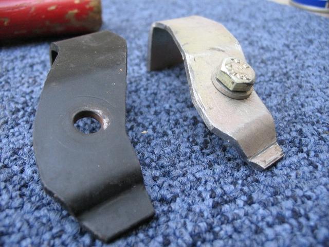

Pour ton problème de radia, saches que sur type 2, les petites équerres métalliques qui maintiennent le radia en haut sont décalées par rapport à tous les autres modèles !!!
Celle de droite est celle que j'avais refabriquée car vw ne la vend plus...
