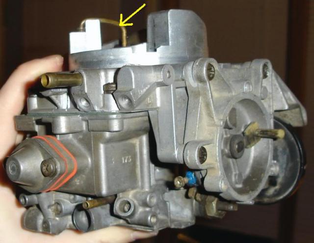

Bonjour, ce week-end j'ai changé la semelle du carburateur et mis un kit de rénovation dans celui-ci, mais j'ai toujours un trou à l'accélération (mais beaucoup moins important !!!) et la pompe de reprise (petit jet d'essence à l'intérieur du carburateur quand j'accélère) savez-vous me dire à quoi sert ce tube en cuivre? la fleche jaune sur la photo. Merci , Steve

Ton avance est-elle bien calée? Car ça ne vient pas forcément d'une prise d'air dans le circuit d'essence ou d'un truc comme ça...

C'est "l'injecteur" de la pompe de repriseSteve0012 a écrit : savez-vous me dire à quoi sert ce tube en cuivre? la fleche jaune sur la photo. Merci , Steve
