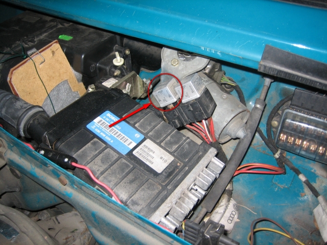

A- Retirer le relai de la pompe à essence, situé dans le compartiment moteur.
B- Démarrer le moteur : il ne doit pas s’ébrouer, ou calle peu après. L’arrivée d’essence ne fait donc plus, le circuit n’est plus sous pression

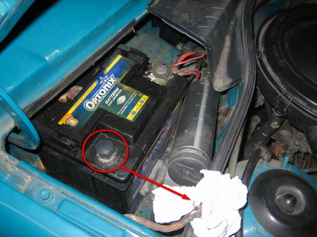

2. Débrancher la borne négative de la batterie et éloigner le câble. Isoler la borne, avec un bouchon de boulon de roue par exemple !

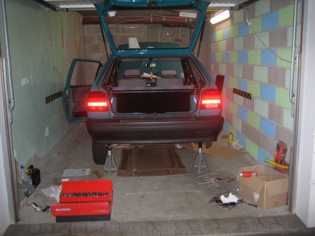

4. Mise sur chandelles : Enclencher la 1ere, pousser la Polo en avant jusqu’au blocage. Lever et poser chaque coté sur chandelles.
5. Démonter la roue arrière droite

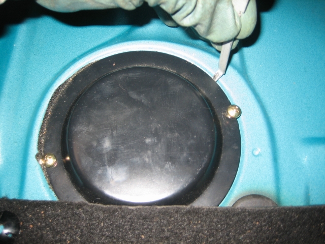

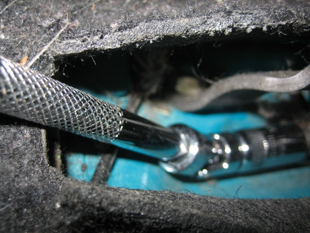

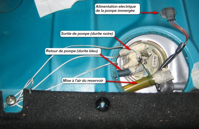

6. Retirer la banquette pour un meilleur accès à la trappe de la pompe immergée. Retirer le capuchon noir (2 vis cruciformes).

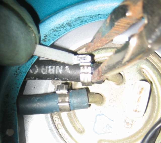

7. Attacher solidement chaque durite avec une ficelle. Retirer les serres flex de m*** . les reposer sur la pompe. Boucher l’extrémité des durites et embouts avec du scotch.
Astuce pour les serrages de durits : une languette de metal appuiera sous le bourelet du colier pour le désamorcer:
8. Si besoin, retirer la pompe immergée (verrou 1/6eme de tour) pour vider encore plus le réservoir. La remettre ensuite.

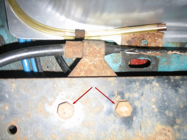

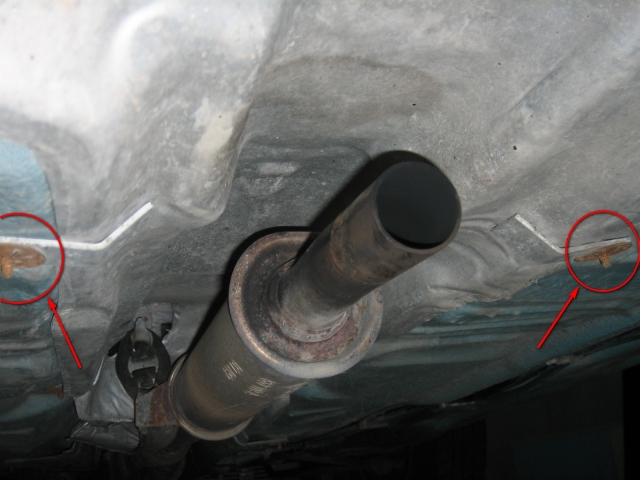

10. Retirer le silencieux d’échappement (2 clés de 13).

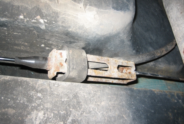

11. Retirer les fixations du câble de frein à main de la traverse arrière. Sortir les câbles.
en premier:
en second :
en dernier :

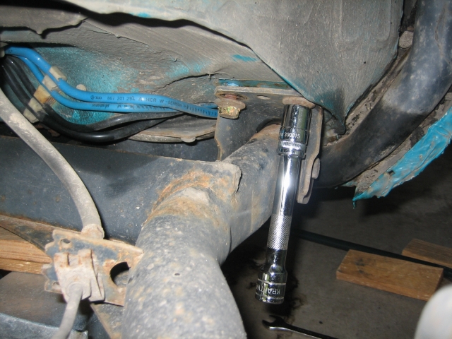

12. Dévisser le support du train arrière droit (3 boulons avec 1 douille ou pipe de 15). Placer un support sous la traverse arrière. Dévisser doucement.

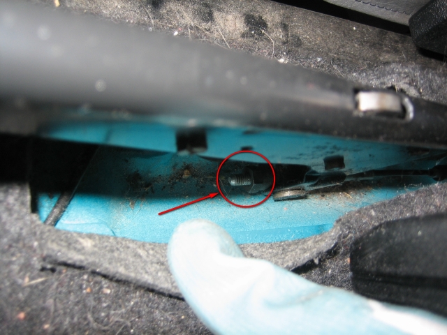

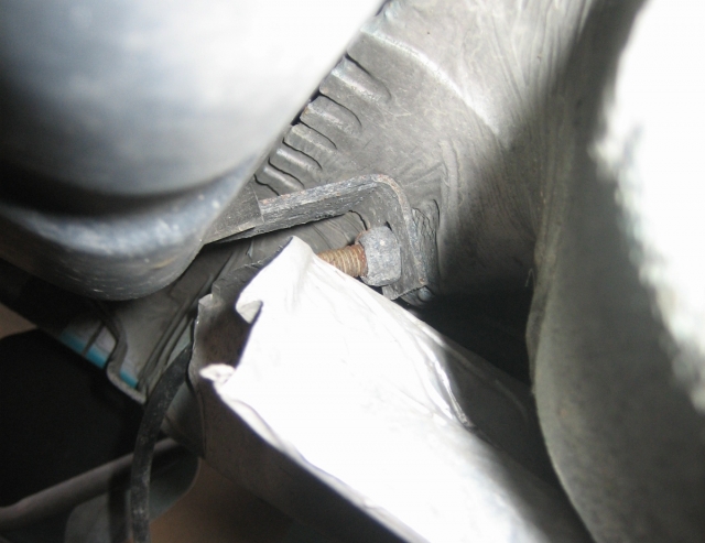

13. Dévisser la gaine thermique coté réservoir, pour avoir accès au boulon de 17 de la sangle du réservoir. La dévisser.
14. Placer un crick sous le reservoir avec une calle en bois entre les 2. Le monter jusqu’au niveau.

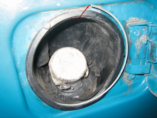

15. Retirer le bouchon de remplissage du réservoir ainsi que l’anneau de cerclage de la cloque en caoutchouc. Retirer la petite durite transparente

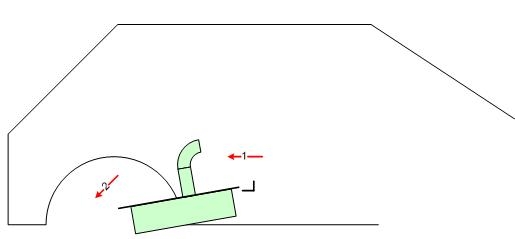

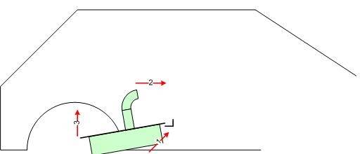

17. Pousser le réservoir vers l’arrière de la Polo, puis, en butée, le tirer vers le bas. EN MEME TEMPS, contrôler le passage de la goulotte et de ses durites dans le passage de roue. Descendre le réservoir, le basculer « avant en l’air et arrière par terre » pour avoir du mou dans la durite horizontale.

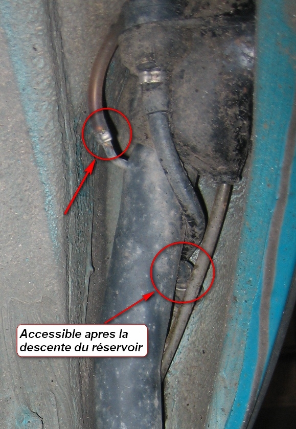

18. Le réservoir est déconnecté, retiré de la Polo. Boucher ses orifices du vieux avec du scotch.

22. Refixer les durites d’essence de la pompe et celle de mise à l’air sous la banquette. Brancher la pompe. Mettre le relay. Rebrancher la batterie. Tester le fonctionnement de la pompe en démarrant un coup. ATTENTION : la première est engagée ! Il faut freiner et débrayer ensuite, tout en restant sur le frein pendant l’opération.
en premier:
en second :
en dernier :
