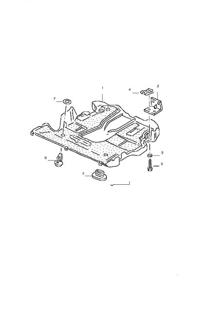

Messagede le polo le 02 Jan 13 13:52
pour la protection sous le compartiment moteur j'ai trouve ca sur une polette;
vous avez le nr de code dans le nom de la photo.
mais, selon moi, avec la disponibilite d'un garage et des outils, on peut faire mieux et en lamiere, soit acier, soit alu, ca depends de quoi on peut trouver en recup, je vois pas raisonable d'acheter material en neuf pur une bricole comme ca.
mme sur les 2 trous sur les ailles interieures, ou sortent les 2 bras de la cremalierre on peut fabriquer le 2 paravans en caoutchouc/tapis PVC qui etaient d'origine sur les premiers polo/audi50 des anees 70.
comme ca, on peut tenir pour l'hiver le compartiment moteur plus chaud et biensur plus propre.
mme a demonter le parachoc avant et boucher en maiere belle l'admision d'air de la, aide beaucoup pour n'endomager le radiateur avec du sel.

Messagede Saturne le 02 Jan 13 13:55
Ah oui carrément! Pas mal ça 8)
