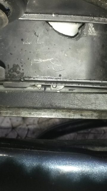

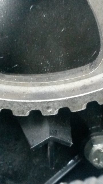

Mais voilà impossible d'aligner le trait de la poulie dumper à droite de l'encoche comme expliqué!
En effet impossible d'avoir le point de l'AAC sur la flèche et le trait de la poulie à droite ( voir ci-dessous les photos). la courroie ayant 108 dents lors de la mise en place de celle-ci le vilebrequin a toujours tourné pour que les dents puissent bien se positionner. Du coup le trait se trouvé décalé (soit à droite soit à gauche). J'ai fait en sorte d’être le plus près possible.
Après avoir fait tourner l'ensemble a la main j'ai démarré le moteur, qui a tourné mais des cliquetis sont apparus !! et là j'ai eu peur :shock:
(j'ai enregistré le son avec mon portable mais impossible de le mettre sur le forum dommage)
Du coup ma question est: est-ce dû au calage ou plutôt ce léger décalage ?
ou simplement les poussoirs hydrauliques qui n'ont plus d'huile ou les soupapes qu'on prit du jeu ? J'avoue ça fait plus d'une question mais je suis un peu perdu !

solution bricolage. essaye de mettre la couroie decalée d'une dent avant de tendre avec la pompe a eau. la tension de la courroie a toujours une influence sur le calage.
Sinon il y a la solution technique reelle... sur les diesels , en tout cas, deux reperes pour caler la distri.
il a l'autre extremité de l'aac une encoche dans l'aac dans laquelle s'inserre une sorte d'équerre qui vient s'appuyer sur le plan de joint du couvre culasse ( calage aac ). tu peux le faire visuelement aproximativement si tu n'as pas l'équerre.
et pour le PMH il faut enlever le cache plastique sur le regard de boite de vitesse. il faut aligner l'encoche sur la boite et le repere sur le volant moteur..
Si tu as bien ces deux reperes alignés le truc est de devisser la poulie d'aac juste suffisement pour qu'elle soit libre mais pas flottante. tu poses ta courroie, tu la tends avec la pompe a eau, tu verifies que tes reperes n'ont pas bougé et si c'est le cas la tu serres la poulie d'aac..
Voila tient nous au jus

Merci de l'aide. En effet j'ai tenté a plusieurs reprises d'aligner parfaitement le repère de la poulie à droite en jouant avec la pompe à eau excentrique mais à chaque fois elle c'est décalé sur la gauche (ou droite en fonction de la prise de dents).
Mon moteur est un essence du coup je ne peux pas faire la solution technique proposée.

Tu avais vérifié le calage avant ? Image
Les poulies sont fixe sur les essences. :wink:
Sur mon HZ j'ai le même problème, ça vient de la poulie d'accessoire qui a du jeu sur la tige de centrage. :honte:
Si tu as des cliquetis c'est soit les poussoirs ( désamorcé au démarrage ) ou de l’autoallumage ( mais à froid ça m’étonnerais beaucoup ), quand au soupapes qui touche je pense que ça ferais pas juste des cliquetis. :hmmm:
