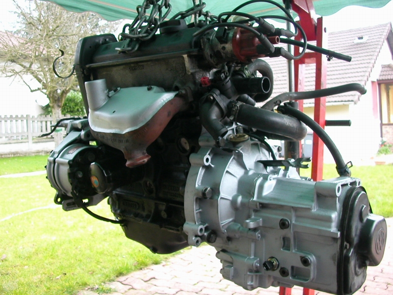

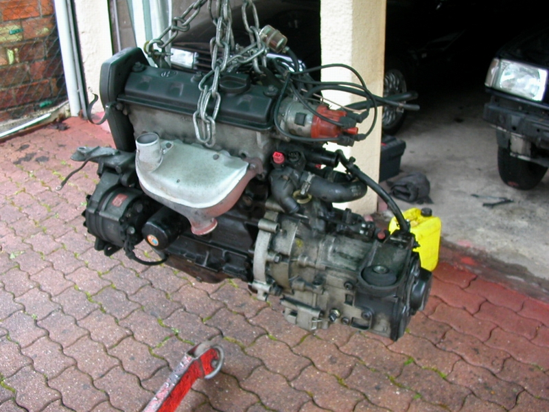

Message par --Darmi-- »
Salut !
Bah moi ayé... marre qu'il soit dur a chaud donc on remplace :lol:
PS: en fait la butée etait collée sur le diaphragme !! :?
Embrayage neuf
petit nettoyage
et Hop 8)
