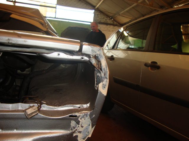

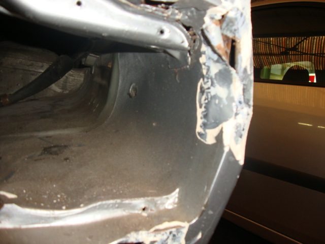

et voila , apres un peu de grattage des ailes de la derby pour pieces , il s'avere que les ailes sont bel et bien soudées :evil: je suis tres deçu , car maintenant c'est vraiment les seuls pieces manquantes a mon puzzle... :cogne:
si quelqu'un a ça en stock , je suis prenneur on sait jamais :)
Montre une tof des soudures :wink:

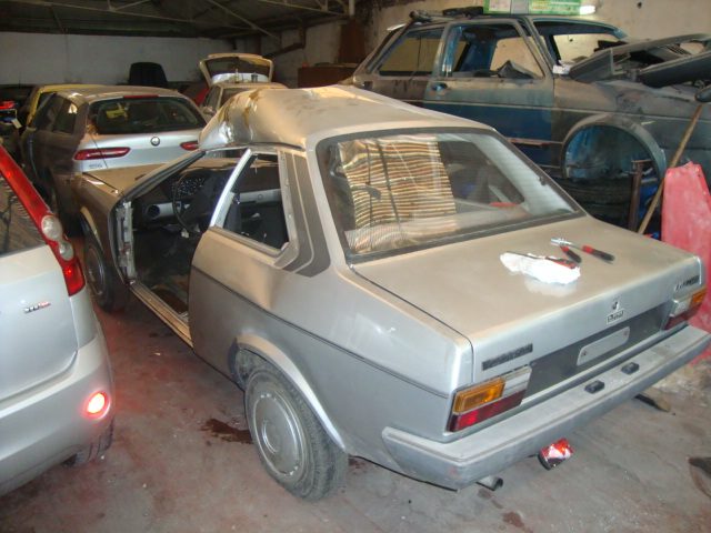

et voici les images de mon "chou fleur" et des photos des ailes soudées :( et avec une bonne dose de plafonnage :boulet:
bloody_fish
Messages : 1185
Message par bloody_fish »
tain les saguoins, bon te reste plus qu a meuler les soudures ou trouver deux ailes :wink:
