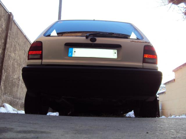

Le seul petit fou a avoir tenté ca ici est Dj flex, regarde sa présentation, tu auras quelques infos (vers la fin) :wink:
Messages : 8820
Julien l'avait fait sur la Derby aussi!
Voici :

C'est une rondelle en acier d'à peine 1mm... Et ca ne bouge pas chez moi :wink:
