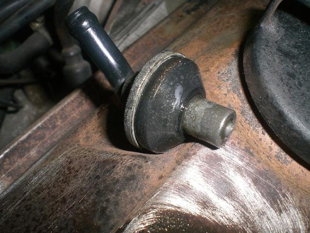

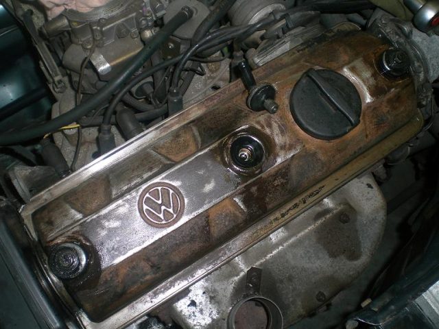

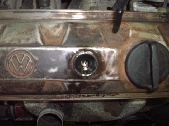

En essayant de remettre mon cache culbuteur, j'ai cassé la vis dedans en serrant trop fort.... :boulet:
Je suppose que c'est déjà arrivé à quelqu'un.... :humm:
Comment dois-je procéder....? merci de votre aide

A moi ça m'est déjà arrivé =)
En effet il faut serrer très peu. J'ai le couple quelque pars je te le donnerai quand j'aurai retrouvé.
Pour la sortir sur la mienne c'était assez simple...
Il faut enlever le cache culbu dans un premier temps et ensuite comme la vis à cassée il ne doit plus y avoir beaucoup
de tension sur le filetage. Alors avec un pointeau ou un petit tourne vis tu dois réussir à la dévisser en poussant sur le rayon de la vis.
EDIT: elles sont à serrer à 10Nm
D'ailleurs si tu sers trop, le joint à tendance à se faire la malle de son emplacement et tu as une belle
fuite d'huile

Super, merci pour les infos...
Je vais utiliser un extracteur pour sortir la vis...
Par contre pour une nouvelle vis c'est de l'origine ou on trouve ça partout en magasin spécialisé.....?

Voilà, c'est réparé en fait c'était tout simple.... la vis une fois cassée ne force plus..... donc on a su la retiré simplement en l'aidant un peu avec un petit tourne vis au départ et avec le doigt pour finir.... :mrgreen:
