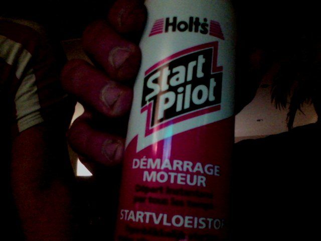

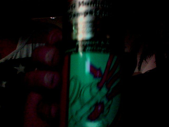

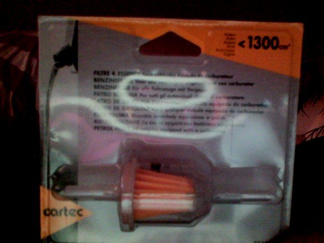

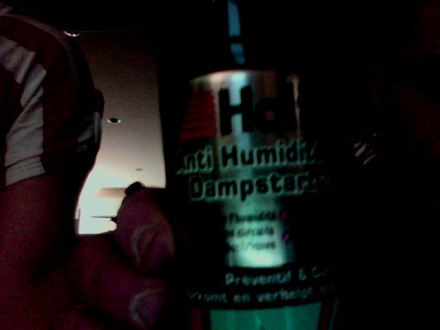

voila ce que j ai acheter pour tenter de demarre miss fancy,1filtre a essence,du starpilot,et un spray contact pour l allumage tete doigt fils d allumage de la marque holts.
je tiens a remercier les personnes qui m ont conseiller.

Le start pilot il suffit d'en donner deux trois coups par l'entrée de la boite à air en actionnant le démarreur. Si elle pète pas, c'est que t'as un souci d'allumage.
La bombe contact, c'est bien pour la boite à fusibles, la connexion du boitier transistoré (à côté du moteur d'essuie glaces) et rien ne t'empêche effectivement d'en vaporiser dans les parages du faisceau d'allumage.

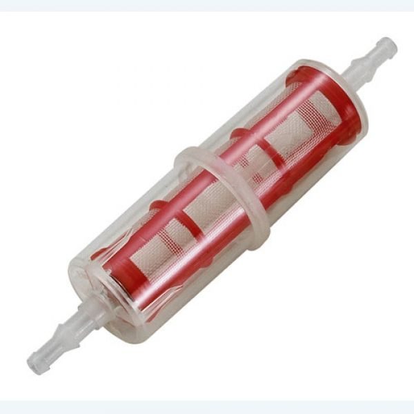

pour le filtre a essence, TOUJOURS s'acheter le plus gros possible, ne vous trompez vous par l'indication " <1300 ", il va durer beaucoup plus temps et il va soleciter moins la pompe a essence, qu'elle est pas neuve...TRES D'AIDE/RECOMANDABLE, de poser avant le filtre en papier, un autre comme ca;
il va proteger le filtre en papier et la pompe, en plus, c'est reusable.
