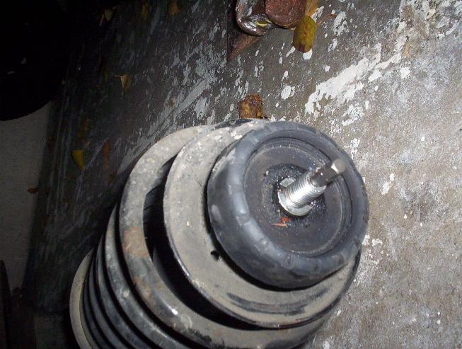

Bon... en fait ça me semble bon, suffit de mettre le bon écrou et d'y croire :D .
Comparaison des coupelles :
Référence des coupelles pour LBconcept :
La tête d'amorto :
Et une fois l'ensemble remonté :
Bref... ça me semble bien au final :D

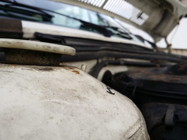

Question : C'est normal que l’Écart entre la carrosserie et la coupelle soit si important ?
Loïc :
POLO 2F 87CHZ2 Peppermint 1992 - 165 000 KM
DarKou
Messages : 696
Re: Problème de coupelle supérieure
Message par DarKou »
LBconcept : j'avais le même soucis avec les mauvaises coupelles ;) .
