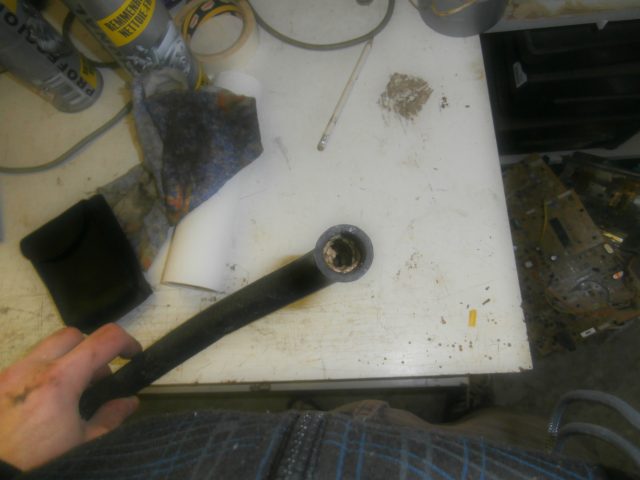

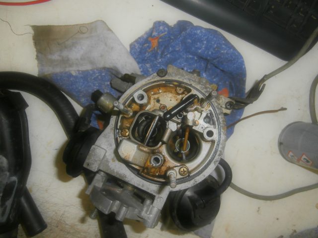

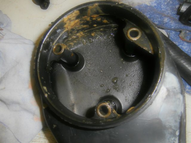

Aujourd'hui j'ai fait une révision de mon carbu (pochette de joints) et surprise au démontage...

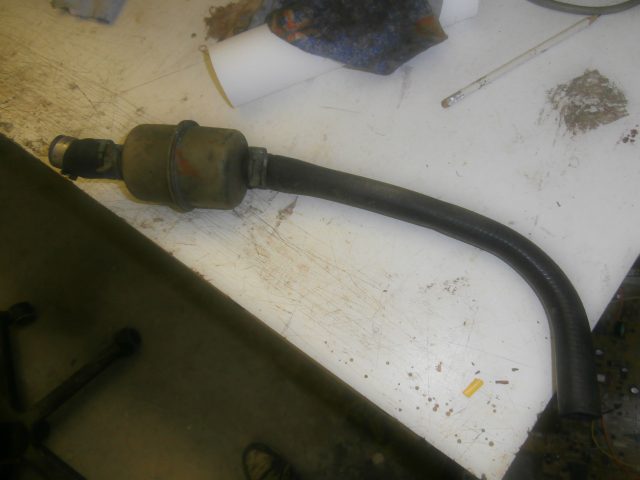

Donc le reniflard complètement bouché de mayo et plein sur le haut carbu. Quand j'ai retiré le reniflard côté bas moteur il y'a carrément de la flotte qui a coulé, il y'en avait plein le séparateur d'huile...
J'ai vidangé l'huile et elle ne semblait pas contaminée donc je l'ai remise. J'en avais mis un peu de trop quand j'ai vidangé il y'a peu, ce qui expliquerait une remontée d'huile par le reniflard. Mais ça n'explique pas la provenance de l'eau et là je sèche :lol: Je vois vraiment pas d'où elle peut venir vous avez des idées? condensation?
Je ne pense pas que ce soit du ldr, le niveau est bon. Il fait un temps très humide pour le moment mais la voiture dort au garage la plupart du temps.
Tout est nettoyé et remonté, elle tourne bien. Je vais surveiller voir si ça revient.

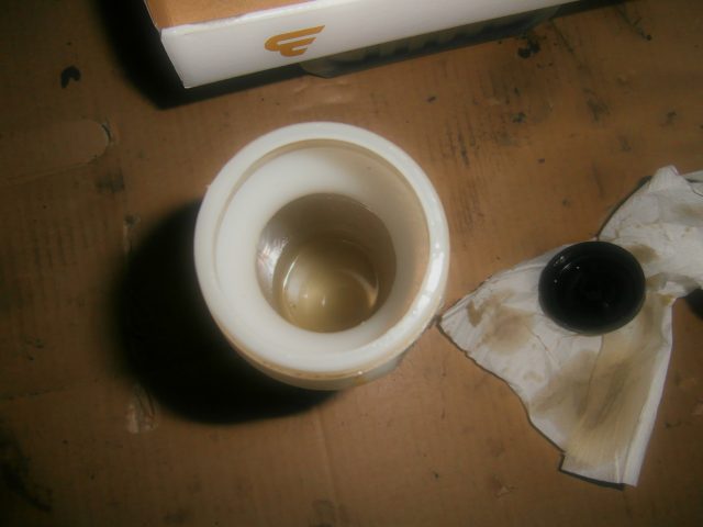

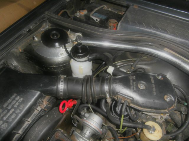

Pour surveiller ça j'ai installé un récupérateur d'huile, ainsi je vois directement ce qui sort et ça évite d'envoyer des crasses dans mon admission toute propre.
Et en effet, après 150-200 km parcourus j'ai un fond d'eau dans mon flacon...
L'odeur est étrange... Assez forte, on dirait presque une odeur de vieille essence mais ça ne brûle pas si j'approche une allumette.
Donc confirmation d'un début de joint de culasse, avec des symptômes qui sont présents depuis que j'ai swappé d'ailleurs (un peu après le démarrage à froid, tourne quelques minutes sur 3 cylindres et crache des petites gouttelettes d'eau par l'échappement, très légère consommation de ldr au fil des kilomètres).
Donc j'ai de l'eau dans l'huile mais qui se condense à la sortie du reniflard, je ne vois que cette explication.
Je pense que j'ai le temps avant que le jdc soit complètement hs, j'ai déjà parcouru 10000km avec les symptômes cités plus haut mais le remplacement sera à envisager bientôt.
J'espère seulement que je ne risque rien avec l'eau dans l'huile? Je suppose que le fait qu'elle se condense dans le reniflard permet de dépolluer l'huile?
