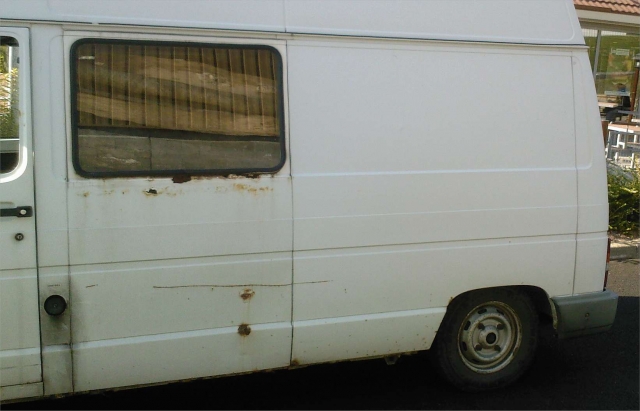

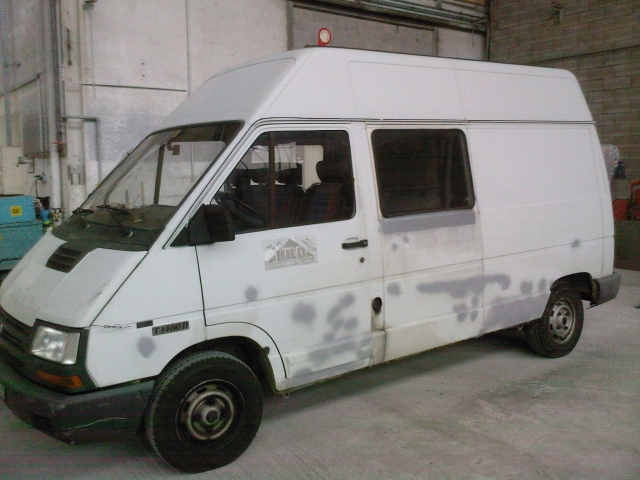

Avencement de la rouille et peinture terne :
élimination de la rouille à la disqueuse, appliquation d'un convertisseur de rouille puis pose d'un aprêt en bombe en attendant le mastiquage des trous :

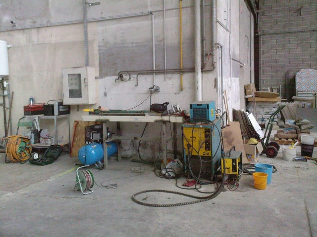

Le compresseur est à gauche de l'établi (fait maison) en bleu :
Et ça se monte où un secheur d'air ?

Le secheur d'air se met entre la sortie du compresseur et le pistolet, ça resemble a un huileur d'air mais là le petit bocal est vide et il y a une petite purge pour vider s'il y a de l'eau dedans, Il en existe des tout simple a simple etage ou avec plusieur filtre et avec ou sans molette de reglage de la pression.tu trouve facile chez casto ou leroy merlin

Le poste est un montre !! refroidissement liquide et tout et tout, ça marche du toner ! Je me régale.

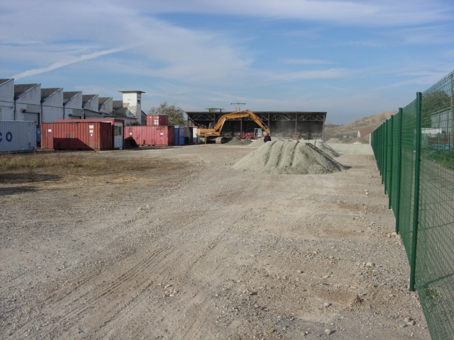

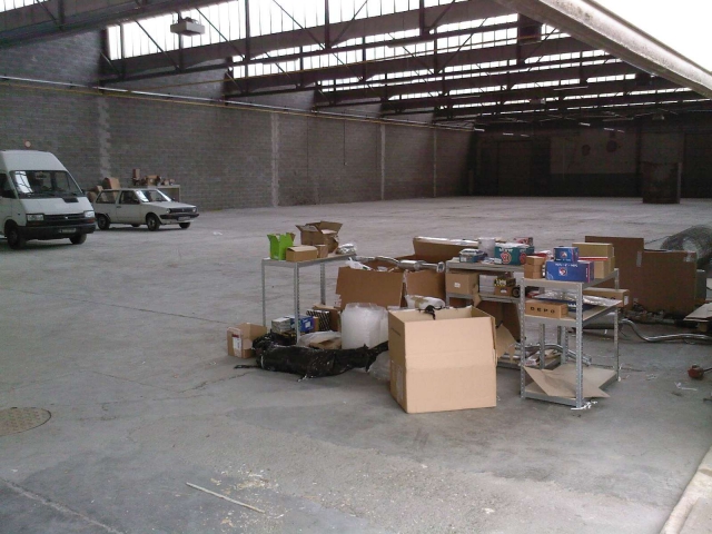

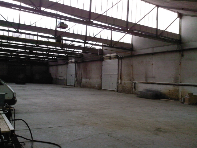

C'est en fait là où je bosse (entreprise familiale) et les 1500m² de hangar sont là pour le montage d'accessoires 4x4 de notre nouvelle société de pièces et accessoires exclusivement pour les 4x4.
Donc comme le batiment est encore en travaux, je squate avec mes Polo, l'exterieur est pas mal grand (7000m²) :
C'est vrai que j'ai de la chance de travailler dans ces conditions ...

Ben, en fait la rouille faut la décaper un maximum. Si c'est pas possible de l'enlever complètement (accès difficile par exemple), il faut la traiter avec un produit à base d'acide phosphorique (dit "destructeur de rouille") ou la convertir (en utilisant un truc genre Frameto).
En mettant juste derrière un apprêt costaud (idéalement epoxy 2 composants au pistolet), tu as de quoi voir venir. Ca tient longtemps, même sans peinture de finition.
Pour les trous, le mieux est de souder une tôle carrément au MIG ou au TIG. En réparation provisoire on peut utiliser de la fibre de verre + résine polyester, mais c'est pas aussi durable. Et des fois ça vieillit mal.
