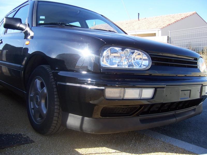

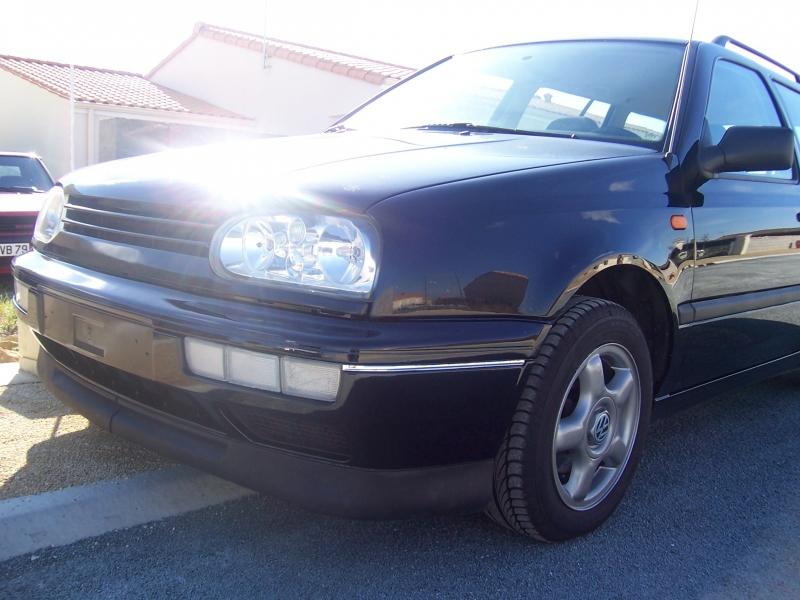

juste pour exemple :
le pare choc avant est integralement peint a la bombe.
je fais faire mes bombes par un carrossier du coin qui me fait un truc niquel et en plus dessus il y a un embout special qui au lieu de faire un rond (bombes classiques) fait un trait similaire aux pistolets a peintures.
je rajouterai a ce qui a ete dit que pour l'aspect, le plus important est que ta surface soit niquelle avant la peinture.
la moindre rayure se verra meme apres peinture.
pour tout enlever il faut vraiment poncer, jusqu'a avoir une surface lisse de chez lisse.
tu passes l'appret, tu reponces a l'eau.
franchement comme dit fdmp on peut parvenir a un tres bon resultat avec une BONNE bombe de peinture et un travail bien fait.
evidemment plus la partie a peindre est petite et plus ce sera facile.
je ne me voit pas peindre un capot a la bombe par ex.
mais bon a mon avis si tu te fait la partie basse de ton aile, sous la ligne blanche, je pense qu'avec un peu d'entrainement et le fameux embout dont je parle ca peut donner de bons resultats.
et au final apres plusieurs couches tu auras une épaisseur de peinture convenable, si le resultat n'est pas top top (moucheron dans la peinture, aspect peau d'orange) il te reste la solution de poncer ta peinture (evidemment bien seche, attends peut etre 2 ou 3 semaines mini) et de la polisher. au final tu devrais avoir un truc bien lisse.

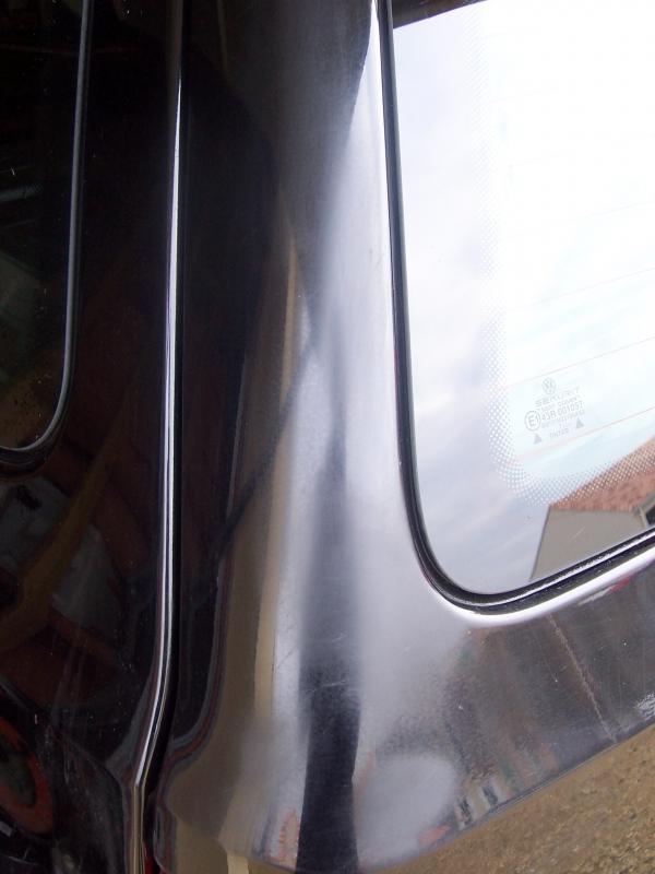

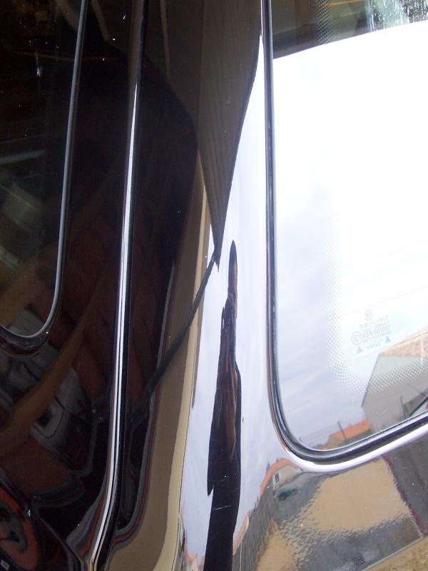

exemple :
j'ai poncé car il y avait des rayures (mais c'etait la peinture d'origine)
poncage au 1000, 2000, puis 3000 étant l'idéal.
si la peinture n'ets pas assez épaisse, attention tu risques d'atteindre l'appret.
ensuite polish abrasif, puis polish de finition et lustreur :
par contre y'a du boulot et de l'huile de coude
