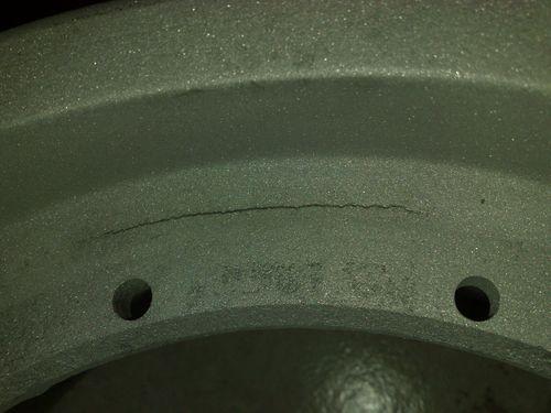

Bonjour à tous,
J'ai acheté il y a un bout de temps des Gotti qui ont bien vécu.
Elles ont été démontées (2 parties) et sablées il y a peu.
L'une d'elles présente un défaut, elle est "félée", ça ne se voyait pas avant avec la peinture et la crasse.
J'aurais aimé avoir votre avis là-dessus, j'ai jamais vu ce type de défaut sur une jante :
J'aurais aimé tenter de les polir (au moins la partie extérieure si j'ai pas le courage de tout polir) mais j'ai bien peur que ça se voit...
A savoir que les jantes ne sont pas nickel nickel, quelques coups de trottoir sont encore visibles après sablage.

Vu la fente ça n'a pas l'air d'être une défaut mais une casse dûe à une choc :?
Ca arrive très souvent sur les multi-parties, j'ai 3 voils fêlés au sous sol de chez PLS. Faut bien faire gaffe car elles sont très souvent bien fines :|
J'ai déjà vue sur un forum porsche, des BBS 18 fêlés entre toutes les vis. Avec 600 poney, ca aide pas :mrgreen:
Modifié en dernier par lozoic le 28 mars 10 08:47, modifié 1 fois.
C'est jamais que de l'alu, ça peut se souder une cassure pareille non?

Oui c'est vrai que j'ai mal choisi le terme "défaut", je pense aussi que c'est dû à un choc.
Je ne pensais pas que ça pouvait arriver :( . Pourtan la jante est quand même épaisse je trouve et dispose de renforts entre chaque vis, apparemment ça n'a pas suffit.
Tu as raison Pecos il doit y avoir une solution. J'aimerai y remédier mais question soudure, j'ai Bac -12...
Il faudrait que je m'adresse à un carrossier par exemple ?
Tes gotti sont assez courantes et peu chères pour en retrouver d'autres propres, c'est ce que je ferais :wink:

:wink: Exact j'étais justement en train de regarder sur le bon coin.
En plus j'ai juste besoin de la partie extérieure du coup. Donc le modèle importe peu je devrais trouver facilement.
D'ailleurs je me demande si il y en eu des plus large que 6"... Je vais chercher.
Merci :yes:
Foubiz pourra confirmer, mais il me semble avoir vue des 6.5" ou 7", en 2 parties comme ca :humm: :wink:
